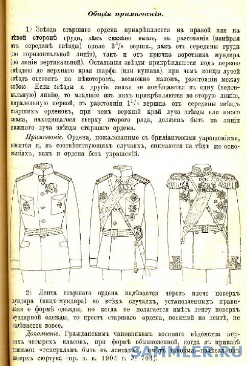

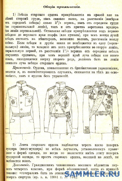

Loz Опубликовано 20 ноября, 2011 Опубликовано 20 ноября, 2011 Думаю, что правила ношения знаков этих орденов принципиально не менялись в течение долгого времени. По крайней мере, в "Сборнике сведений для лиц Государевой Свиты" издания 1911 г. значится, что звёзды должны быть размещены в следующем порядке: Св. Андрея Первозванного, Св. Георгия 2-й степ., Св. Владимира 1-й степ.; на шее: Св. Георгия 2-й степ., Св. Александра Невского.

Loz Опубликовано 21 ноября, 2011 Опубликовано 21 ноября, 2011 QUOTE (duke12 @ Nov 21 2011, 12:54 AM) Остается основной вопрос: что носилось на груди (кроме Георгия 4 ст) - носились ли Владимир 4 ст, Белый Орел, Анна 1 ст, Станислав 1 ст., и носился ли на шее Георгий 3 ст.? Если нужно, могу посмотреть, что где носилось в 1911 году. Вы не огласили весь список наград, поэтому и не написал. Орден Белого Орла носился по-разному: с мечами - на шее, без мечей - на груди.

Loz Опубликовано 21 ноября, 2011 Опубликовано 21 ноября, 2011 QUOTE (duke12 @ Nov 21 2011, 04:12 PM) Loz, подскажите, пожалуйста, немного выше Вы упоминали книгу Сборник сведений для лиц Государевой Свиты? А что есть в этой книге, какие сведения? Особенно интересует униформа. Очень интересно! Оглавление вот.
duke12 Опубликовано 22 ноября, 2011 Автор Опубликовано 22 ноября, 2011 Loz, скажите, пожалуйста, а Вы можете поделиться Извлечениями из правил о формах одежды и Рисунками размещения наград? Если есть такая возможность, конечно же! Спасибо! С уважением, Николай

Loz Опубликовано 22 ноября, 2011 Опубликовано 22 ноября, 2011 QUOTE (duke12 @ Nov 22 2011, 11:37 AM) Loz, скажите, пожалуйста, а Вы можете поделиться Извлечениями из правил о формах одежды и Рисунками размещения наград? Если есть такая возможность, конечно же! Спасибо! С уважением, Николай Боюсь, форум не позволит выставить нормальные сканы.
