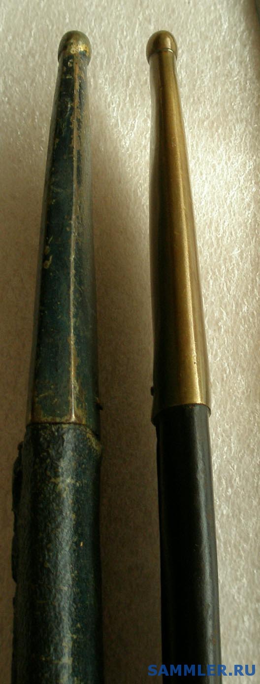

Два тесака в сравнении и клейма на деталях ножен 1832 года с тесака 1833 г.в.

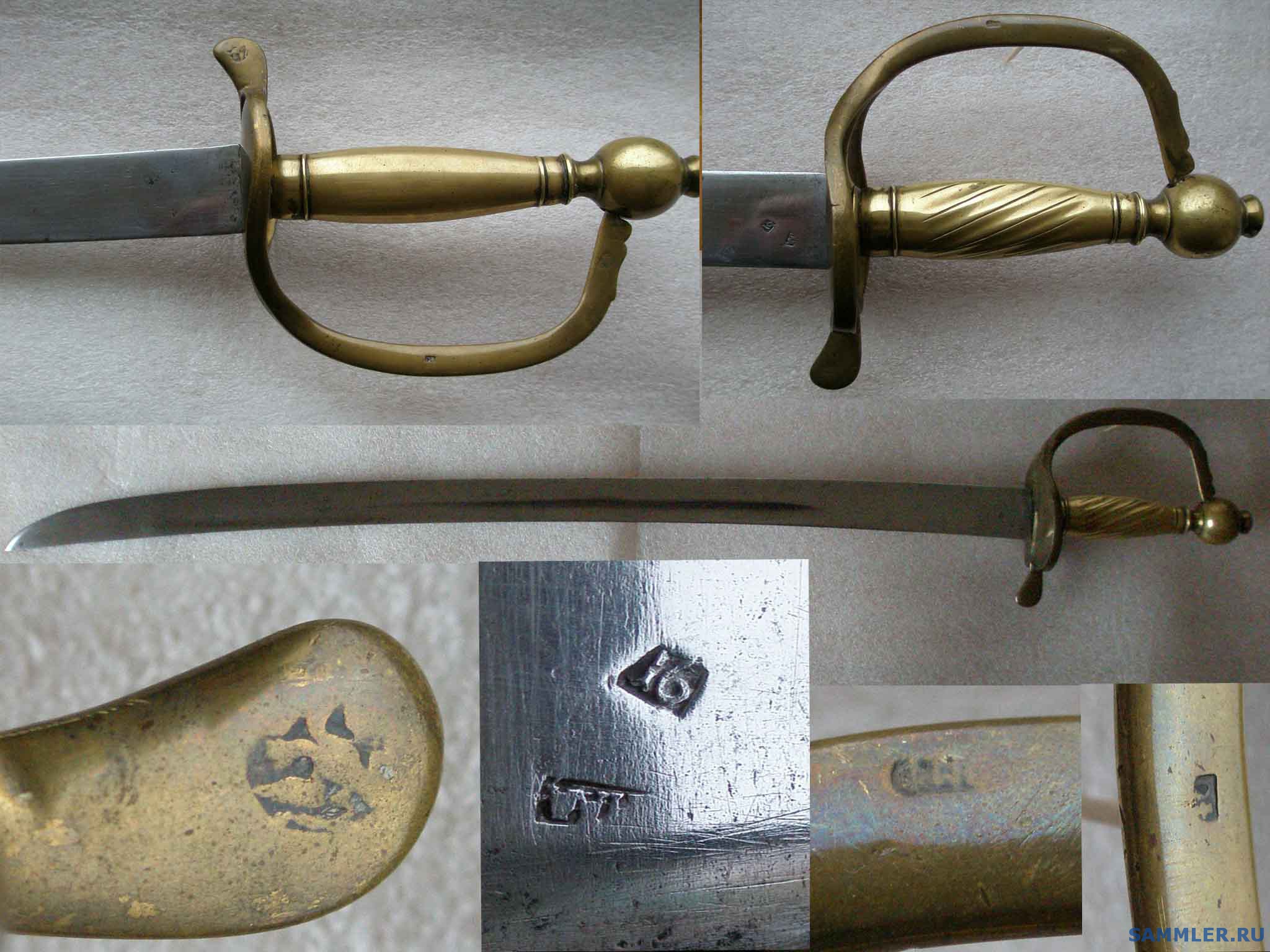

Хочу познакомить с разновидностью пехотного тесака обр.1807 года.
Читаем книгу В Федорова.Стр.94-95.
«В 1807 году- шпаги с тесачными клинками были заменены тесаками с большими чашками у эфеса, как у шпаг офицерских.
Тесакъ, обр, 1807 г. - Клинок слегка искривленный, без дола, рукоять медная, очень узкая, с продольными, несколько наклонными желобками. Головка эфеса медная в виде шарика. Дужка одна, соединяется внизу с двумя чашками по обе стороны рукояти. Ножна кожаная, нечерненая, с нижним и верхним медными наконечниками. Верхний наконечник с крючком для носки тесака .
Весъ всего тесака – 2 3\4 фн., клинка – 2 1\2 фн., ножны – 1\4 фн.,длина клинка с рукоятью - 1 ар. 3 дм., безъ рукояти - 24 дм.
9 Октября 1814 г. Государем Императором было
повелено, чтобы эфесы и весь прочий прибор на тесаках
для гвардейских полков был из красной меди, в армии -же - из желтой. Это приказание сохраняется и до сих пор(1905 г.написания книги), хотя образцы тесаков с того времени менялись неоднократно.
В 1816 году было повелено чернить ножны как на тесаках, так и на офицерских шпагах.»
