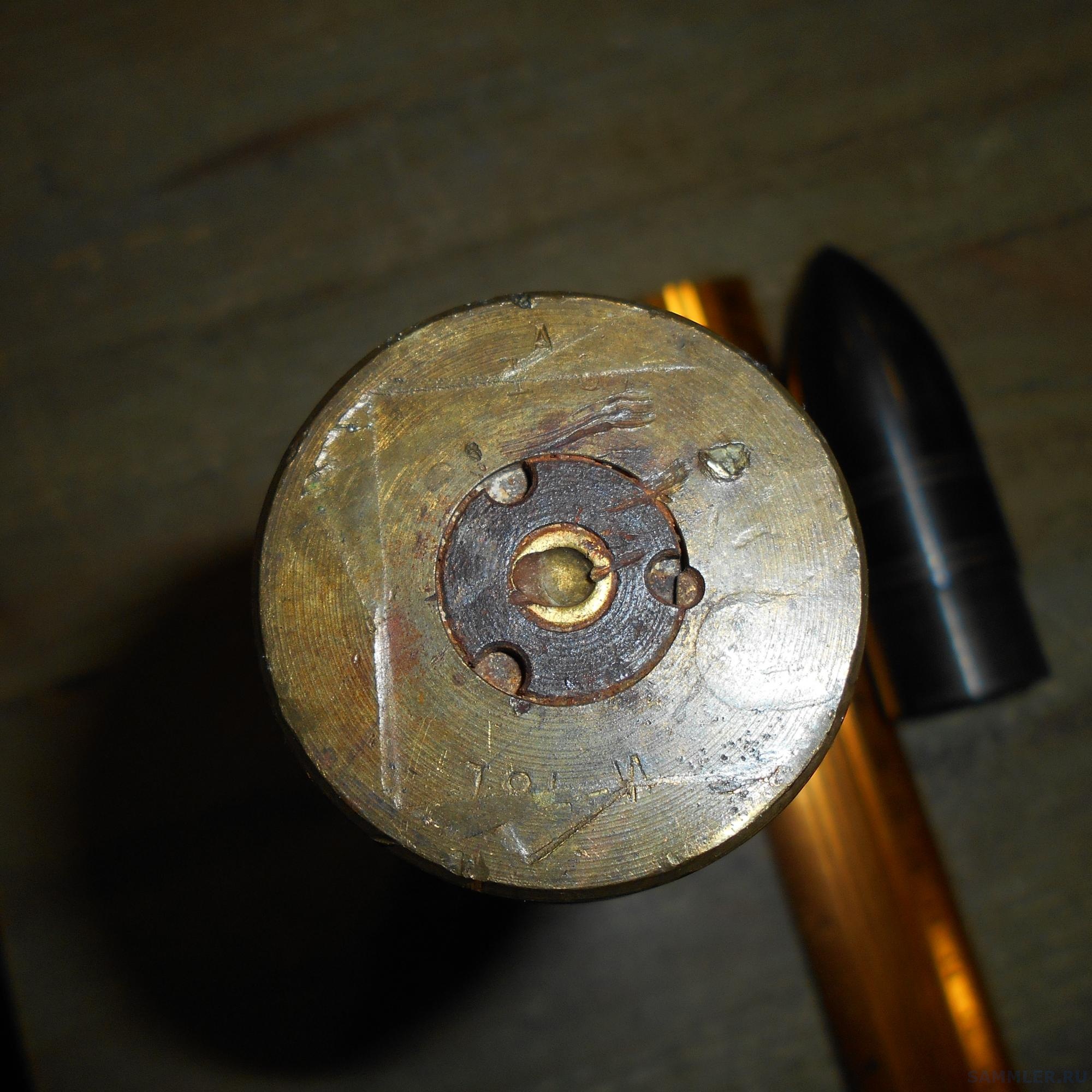

Подскажите от чего штука диаметр снаряда 32мм
Заранее благодарен.

Странно, что никто не ответил; вещь узнаваемая... Это фантазийный муляж, явно подарочная самоделка.
Такие муляжи делали обычно для военных лётчиков/механиков на дембель в 50-80-е годы.
Здесь использована настоящая латунная гильза от авиационной 30-мм пушки НР-30 (30х155B), которая устанавливалась на самолётах МИГ-19, МИГ-21, СУ-7Б. А вот "голова" снаряда - фантазия; но довольно похожая - проточки, воронёная...
Гильза нечастая (такие авиапушки давно уже не применяются в наших ВВС), поэтому представляет интерес для "боеприпасников" (коллекционеров макетов боеприпасов). Примерная стоимость этой гильзы на Ганзе - около 1 тыс.руб.

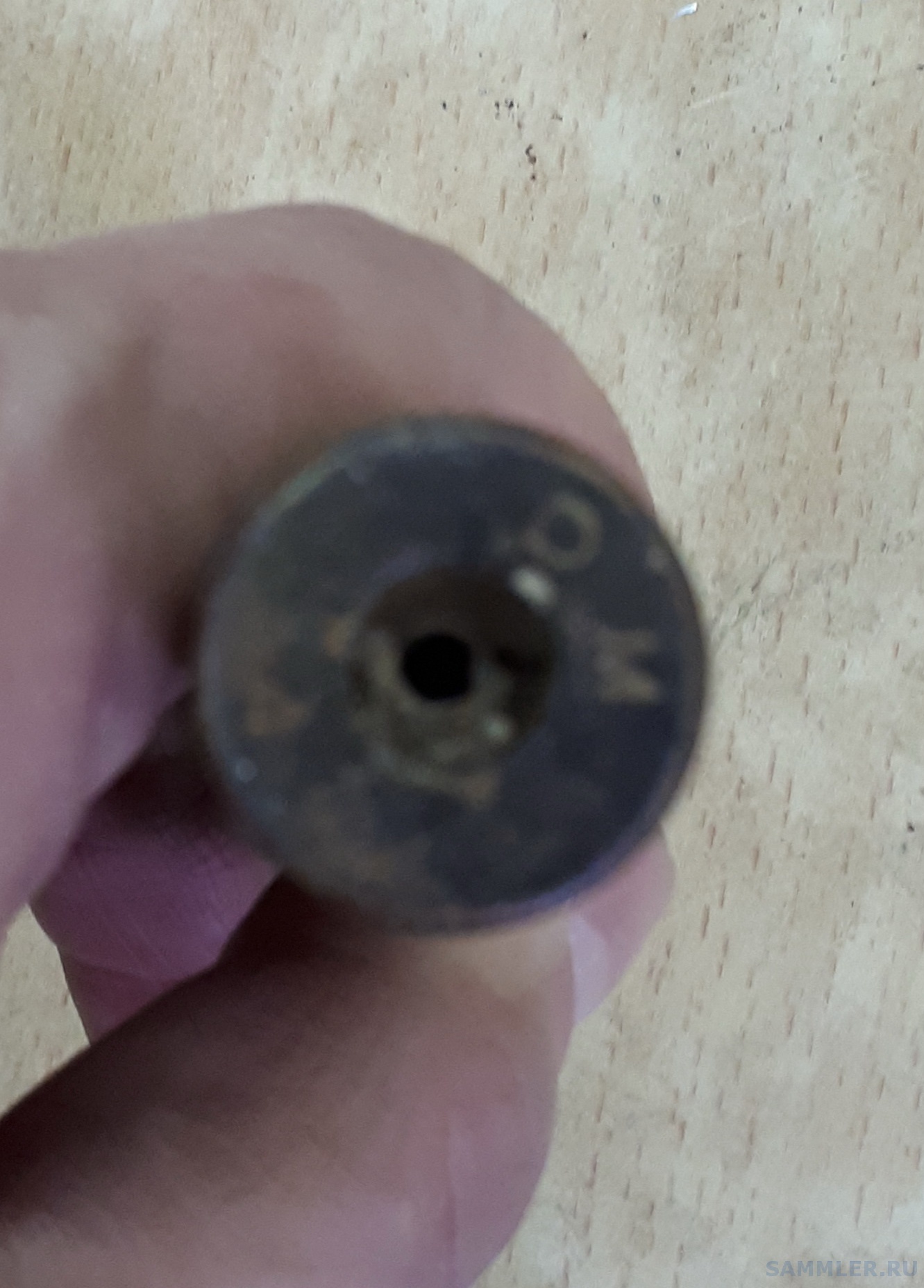

О, пардон! Вспомнил клеймо DM! Это ведь патрон калибра .50 (по нашему 12,7мм) от американского авиационного пулемёта.
Высота гильзы 99мм - верно? Такие гильзы находят в любом месте - они сыпались с пролетающих самолётов, поставляемых по ленд-лизу. Были такие пулемёты и на автобронетанковой технике, но думаю, этот - с самолёта.

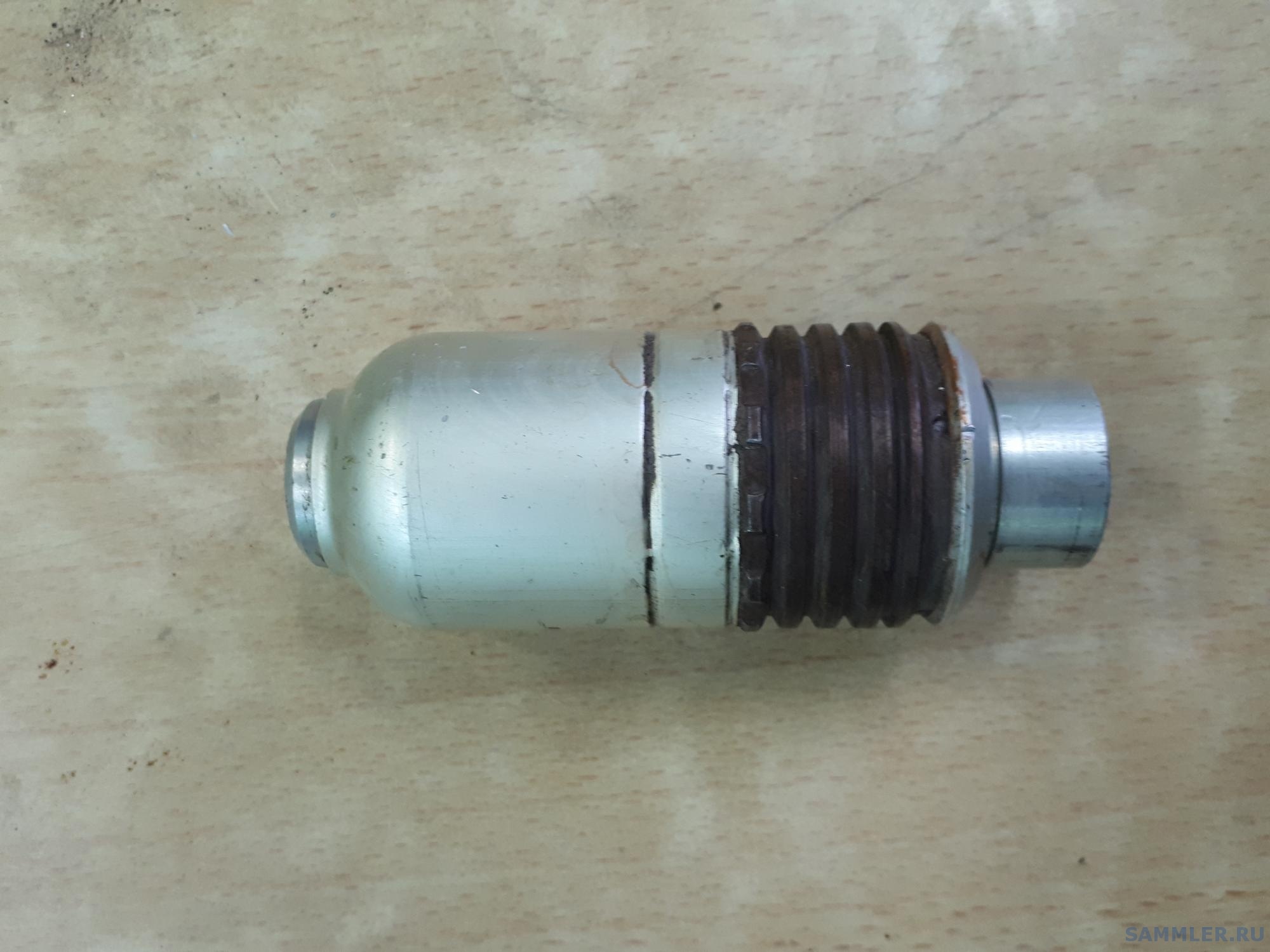

Вот они общим планом. А самый нижний ржавый по такому фото можно определить ? Судя по болоздкам по бокам, тоже учебный ?

Самый нижний (уверенно) - 23мм учебный снаряд от СЗУ "Шилка" (23х152мм). Он же используется на прицепной ЗУ-23-2.
Там вместо капсюля - хвостовик на резьбе, соединяющий голову и гильзу; для тренировок на артустановке.

Первый патрон - совершенно точно .50 авиационный; видно по масштабу с лежащим рядом 14,5мм.
Но лучше, конечно, замерить указанные габариты...

Вот тут расшифровка клейма американского 12,7х99мм (.50 Browning), он же крупнокалиберный пулемёт системы Браунинга.
DM - патронный завод в Де-Мойне, штат Айова, США. Условно говоря, клеймо читается вертикально: т.е.  DM - это на 12ч.
Ниже, под капсюлем (на 18ч.) - обозначение года выпуска. Если там выбито "42"  - тогда это 42-й год.
