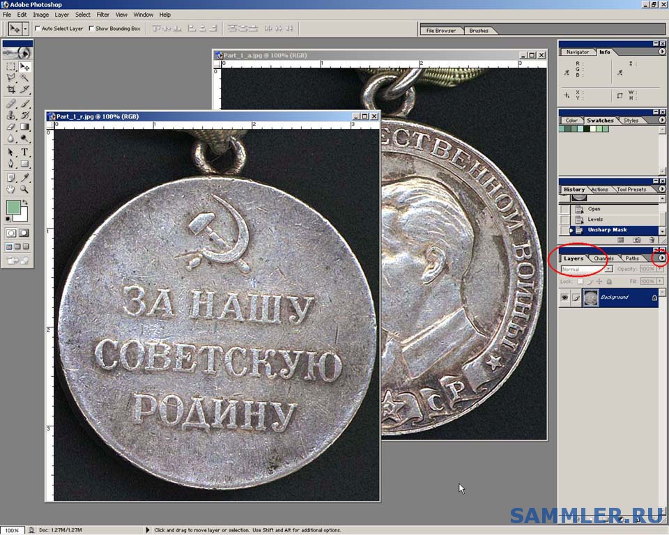

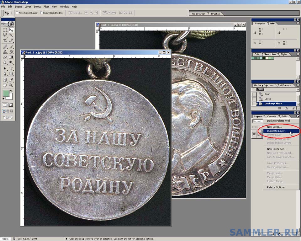

Для того, чтобы из двух картинок сделать одну нужно:
1. Открыть и ту, и другую.
2. При активной вкладке Слои (Layers) нажать на треугольничек справа.

Отправлено 19 Январь 2005 - 04:35
3. В открывшемся меню выбрать Дублировать слой.

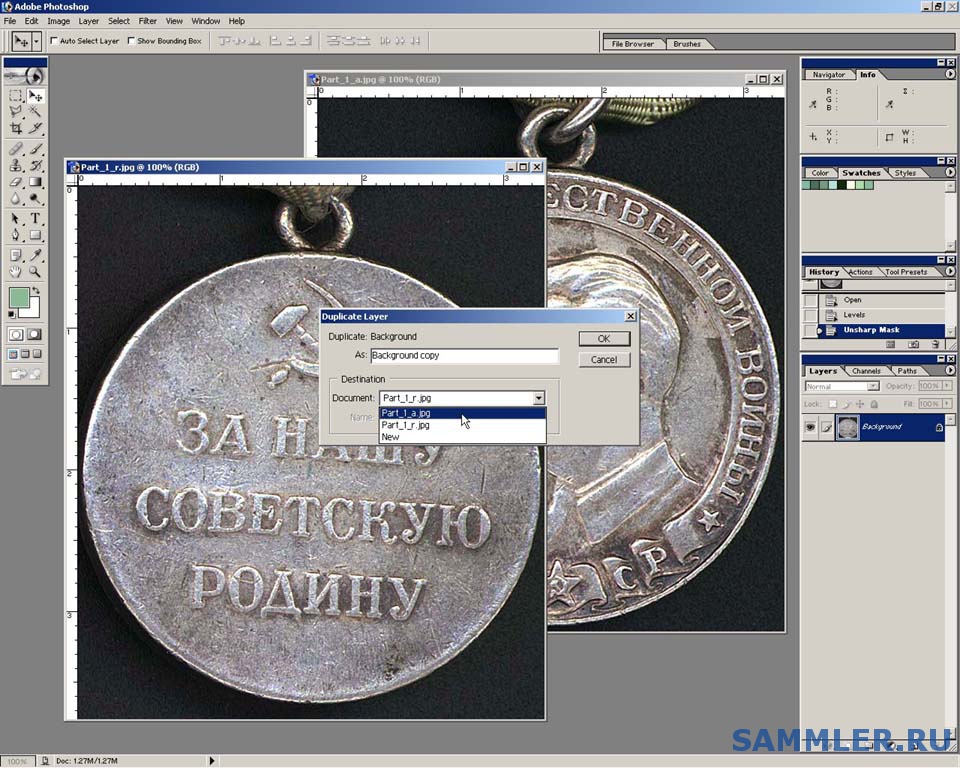

Отправлено 19 Январь 2005 - 05:04

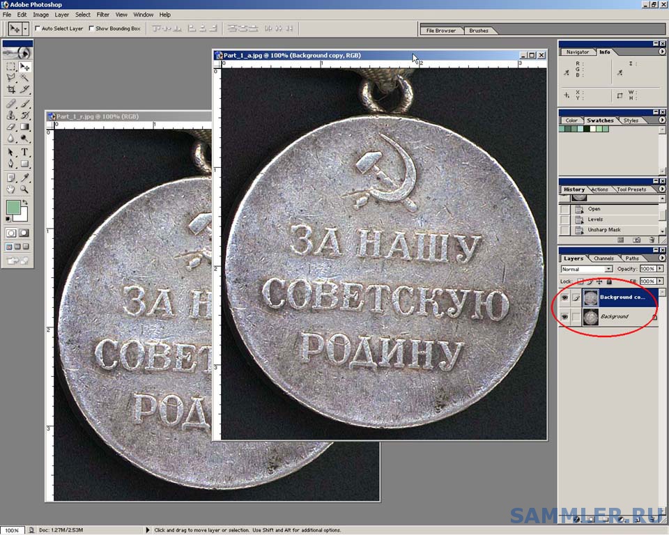

4. Фотошоп откроет ещё одну менюшку, где будет спрашивать, куда этот слой дублировать и предлагает на выбор все открытые файлы и новый (т.е. создать новый файл и откопировать туда наш слой). Нужно, естественно, выбрать название второго открытого файла.

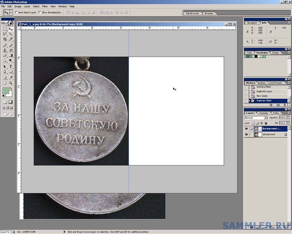

Отправлено 19 Январь 2005 - 05:08
5. Перейти на второй открытый файл (в который был откопирован слой). В нём стало два слоя (как два листа бумаги, лежащих один под другим).

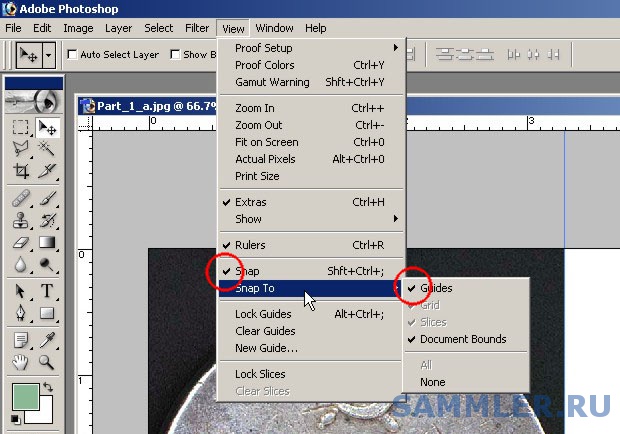

Отправлено 19 Январь 2005 - 05:24
6. Затем, хорошо было бы поставить направляющую (голубая линия) путём нажатия курсором на линейку (белая полоса) слева и, не отпуская, перетаскивания его к правой границе файла (направляющая к этой границе "прилипнет"). Если линеек не видно, то в меню Вид нужно поставить галочку в пункте Линейки (Rulers). Там же - галочки у Snap и в Snap To у Guides (Направляющие) (если они там не стоят). В этом случае границы слоёв и выделенных областей будут "прилипать" к направляющим. Это удобно.

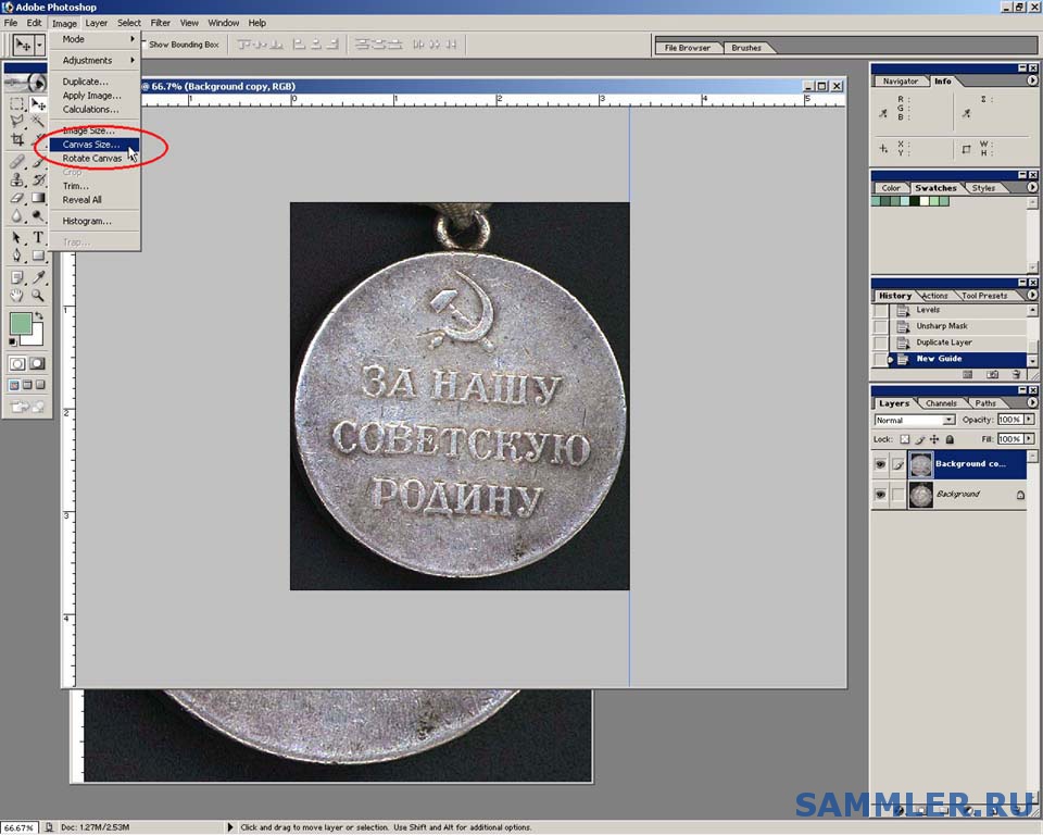

Отправлено 19 Январь 2005 - 05:26
7. В меню Имидж выбираем Размер полотна.

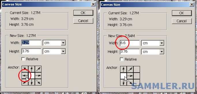

Отправлено 19 Январь 2005 - 05:33
8. В открывшемся меню нажимаем правый средний квадратик (где Anchor) (мы ведь хотим добавить пространства в файле только справа). Затем увеличиваем ширину файла (в данном случае, в 2 раза).
С уважением, Вадим.

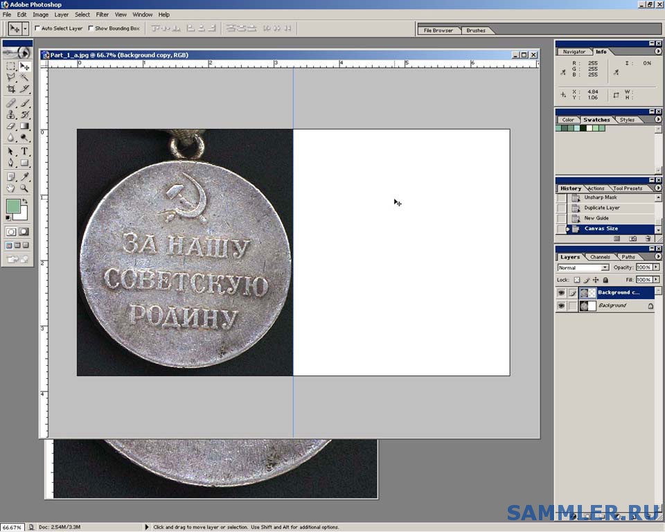

Отправлено 19 Январь 2005 - 05:40

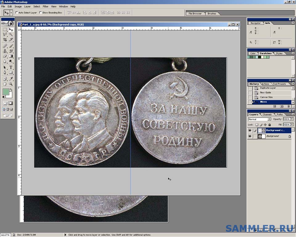

9. Нажимаем курсором на изображение слева и тащим его направо, пока его левая граница не прилипнет к направляющей. Если при этом держать Shift, то перемещение будет только по горизонтали (без смещения).

#10 Вадим Устинов
Вадим Устинов
    МОДЕРАТОР
  • Участник форума
  • 1 053 сообщений
  • Location:Подмосковье
User's Awards

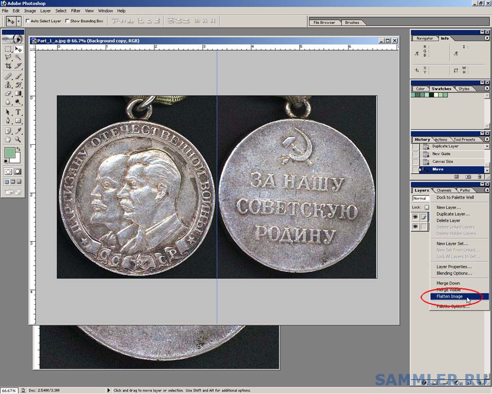

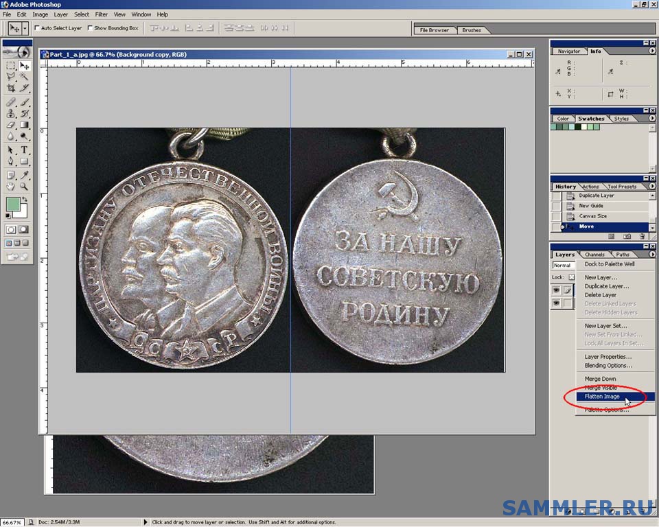

Отправлено 19 Январь 2005 - 05:45
10. Для уменьшения размера файла рекомендуется слить оба слоя в один: меню Слои выбрать Flatten Image. Если файл будет сохраныться в формате JPEG, то этого можно не делать - при сохранении слои автоматически сольются.

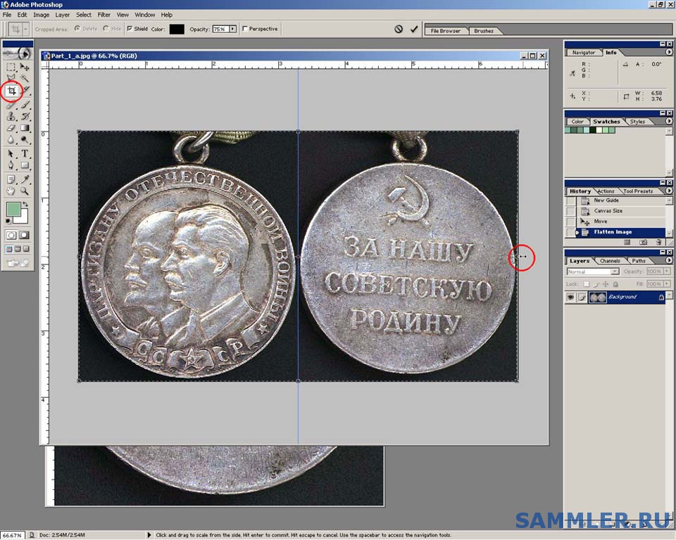

Отправлено 19 Январь 2005 - 05:50
11. И перед сохранением, если остались пустые места, обрезать их. Инструмент Crop (за квадратики на выделении можно двигать его границы, подгоняя его к нужным размерам).
